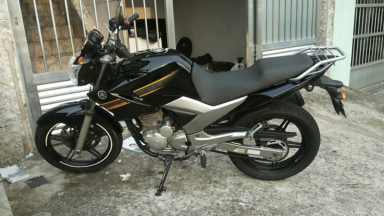

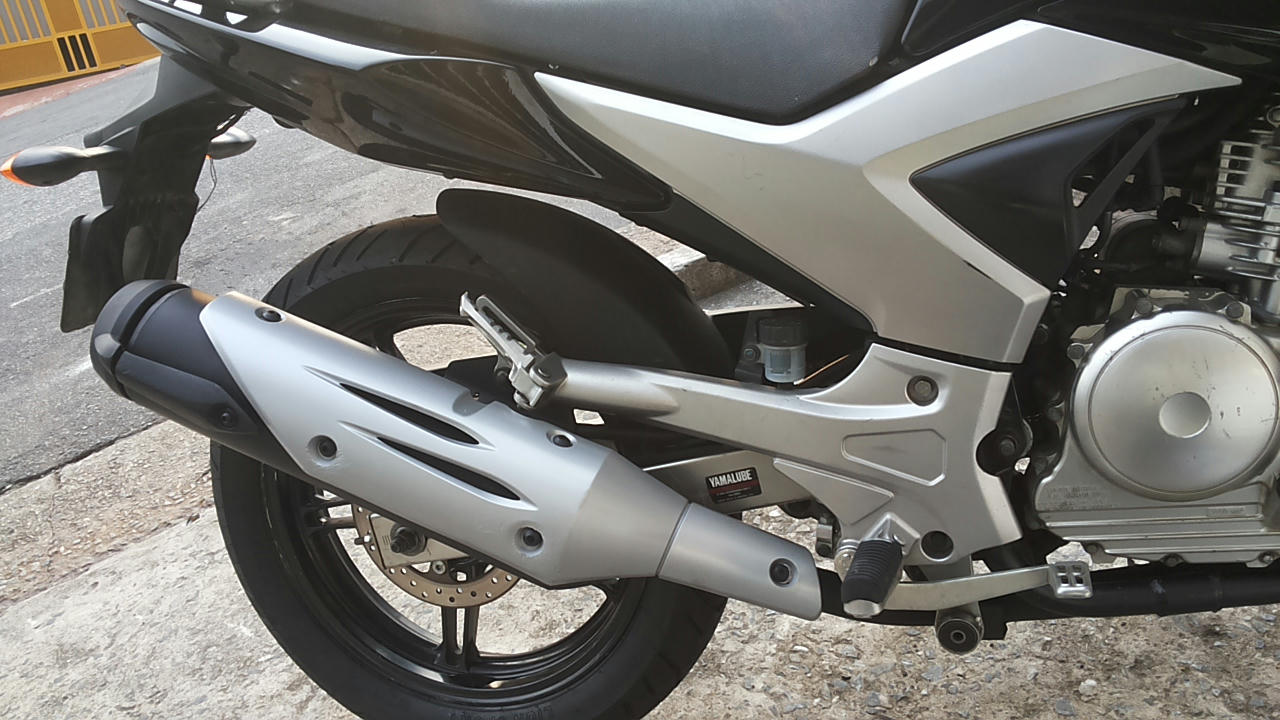

    Fazer 250 ano 2006 modelo 2011

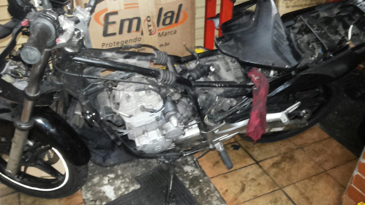

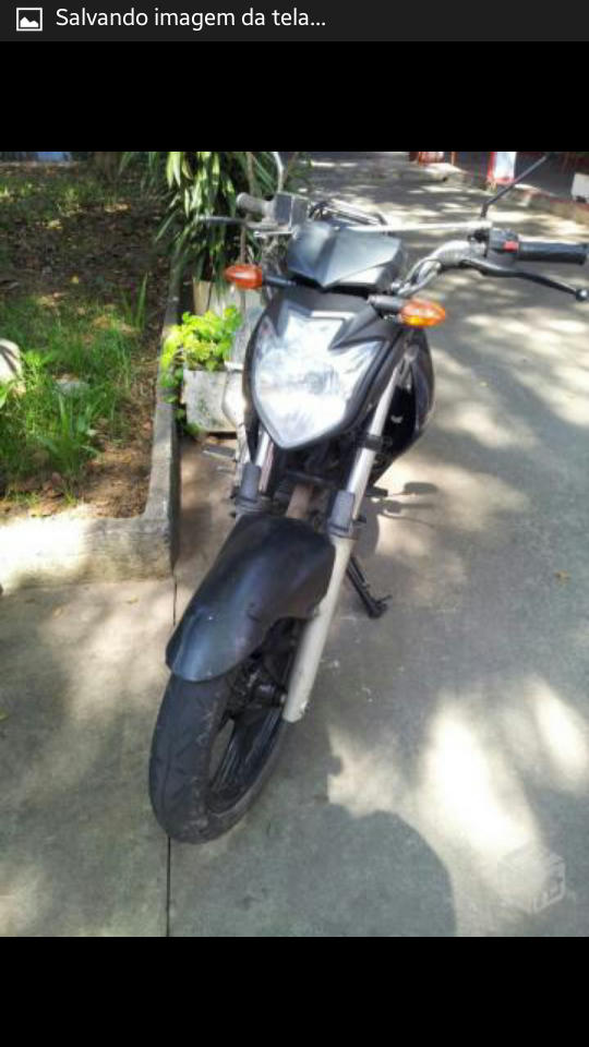

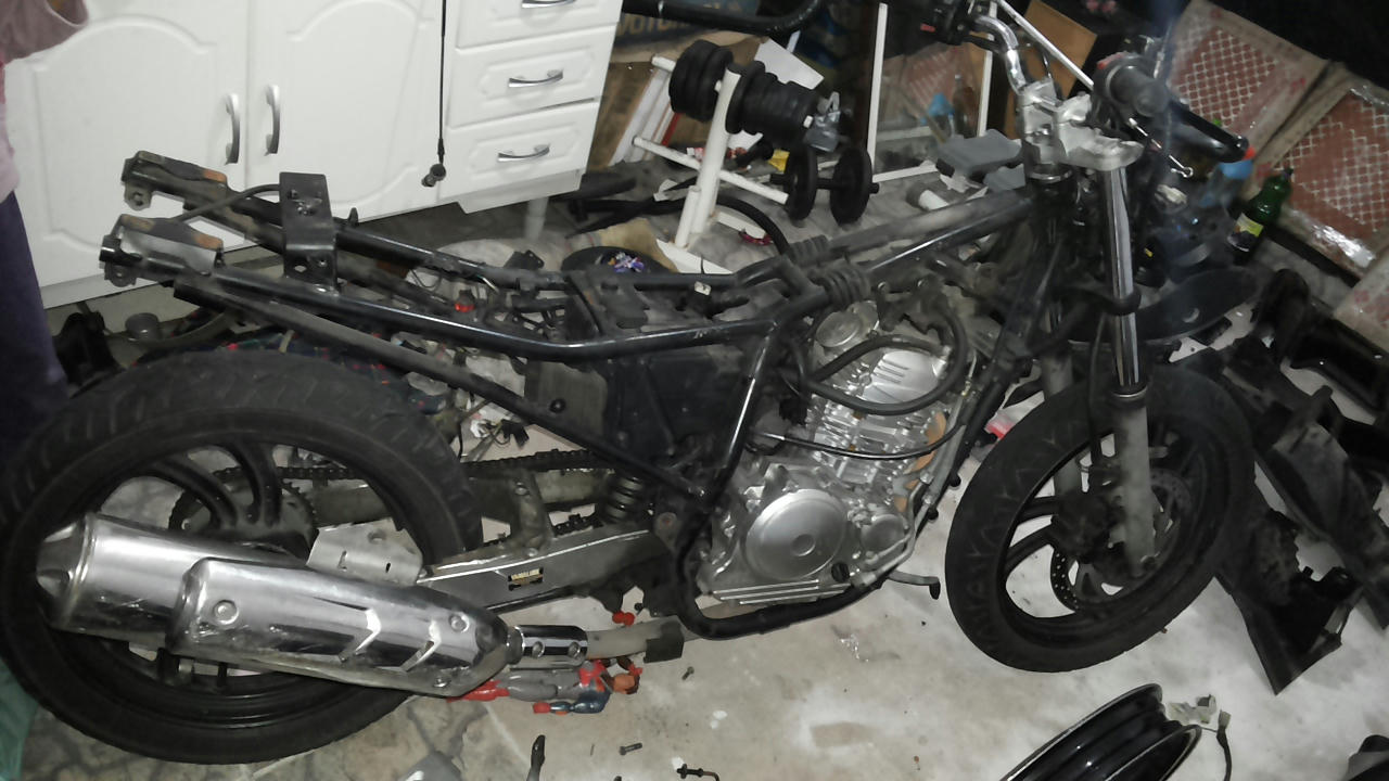

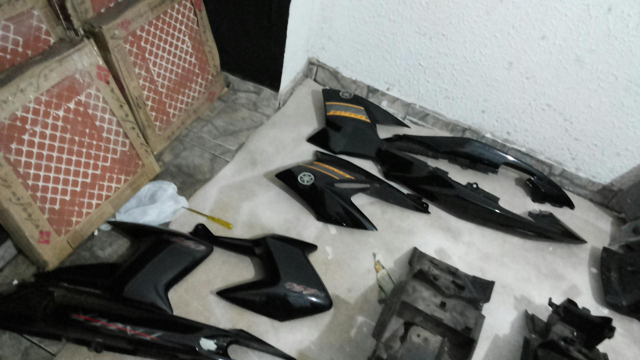

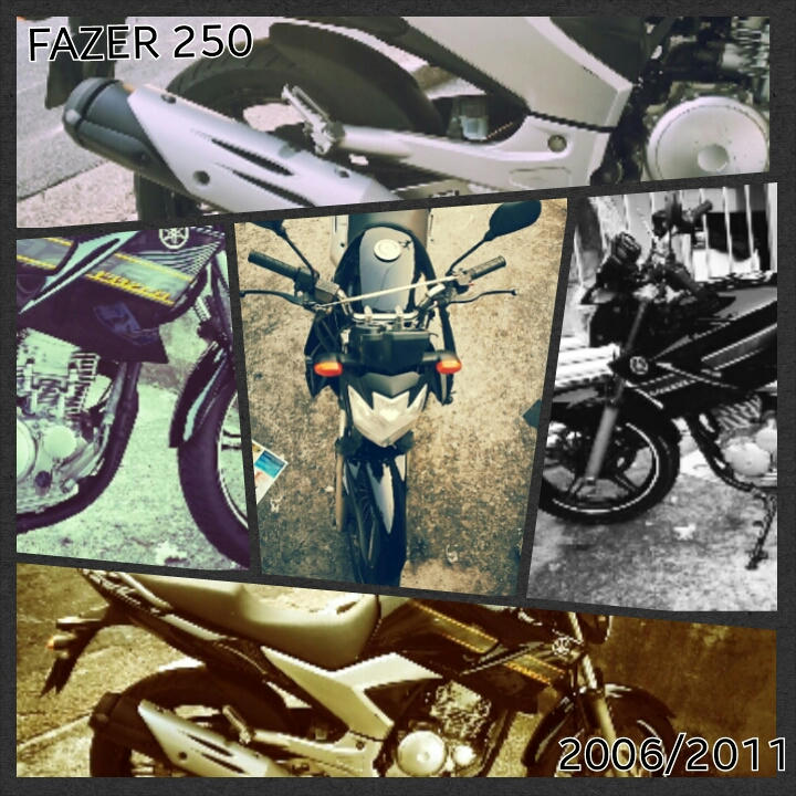

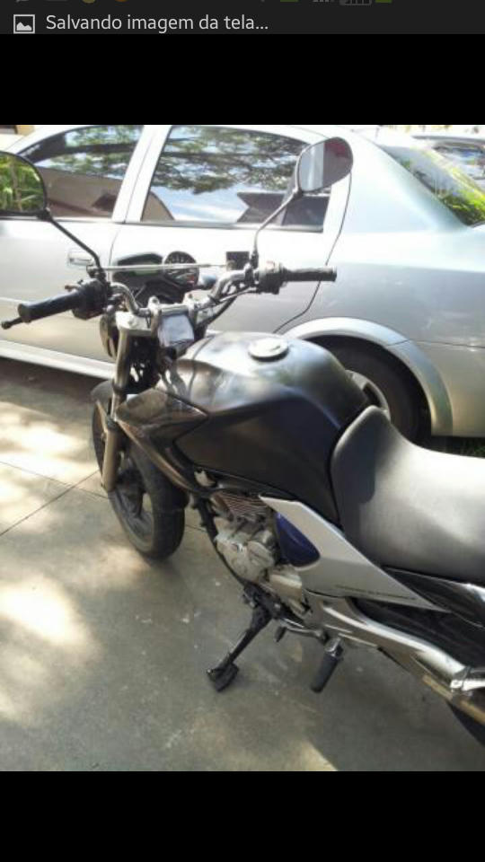

    Colegas do fórum, fiz muitas pesquisas na net e não encontrei alguém que tivesse feito essa transformação por completo, eu troque uma CG150 prata eds 2006 + um notebook que valia R$ 500 + 2 celulares velhos de R$ 50 cada, por uma fazer 250 06 ambos com doc. e dia, o que acontecia é que a fazer tava bem derrubado, com os 2 freios ruins e pneus carecas, tanque amassado e kit bem zoado, relação no osso, miolo quebrado, ou seja tava um caco, mas muito estável,embreagem boa, e motor totalmente feito com cerca de 3 mil km rodados, pois bem fui querer comprar as peças pra reformar a FAZER, a minha roda de trás já tinha gasto o máximo nem pegava pastilha nova, e todas as outras partes mencionadas sem chance, aí foi que eu pensei, SERÁ QUE DA PRA POR TUDO DA NOVA? já que vou gastar que eu gaste pra ficar muito louca, procurei alguma que já tinha sido feita e nesse fórum achei uma quase, mais faltava a parte de trás e as rodas, mesmo assim resolvi arriscar, como ela ja veio com o painel e o farol, não gastei esse dinheiro, mas comprei: TANQUE, QUADRO ELÁSTICO COMPLETO COM SISTEMA DE FREIO, RODAS, RABETA, LANTERNA, PISCAS, TAMPAS LATERAIS, ESCAPAMENTO E ETC... eu mesmo saí desmontando tudo, o que pude, mas como eu não tenho todas as ferramentas necessárias, tive que mandar pro mecânico montas as peças novas pra mim. por fim quase tudo encaixa, só no quadro elástico tive que manter um coxim da antiga pois o da nova não entra e ele está estourado, mas montei assim mesmo e logo vou trocar, e na roda da frente foi outro parafuso e tive que colocar uma porca no meio pra ficar encostada e a roda não ficar bamba, as bengalas são um pouco diferentes da antiga e da nova, no mais foi só alegria, o chicote da lanterna e setas tem que cortar e fazer a própria ligação, mas da pra aproveitar o plug com um pedaço de rabicho da lanterna da fazer antiga, depois só mais alegria pessoal, gastei com tudo de peças, pneus, mão de obra, uns R$1.700, se eu reformasse com as partes do ano correto dela, ia gastar por volta da R$1.000, e detalhe, vou vender todo o resto das peças que já substitui, ainda espero recuperar uns R$600, ou seja, ótimo negócio pra mim, vou add algumas fotos pra vcs verem o antes e o depois.

    Interessante, deve ter ficado legal! No aguardo das fotos pra poder ver direito...hahaha

    Se for mexer nisso(oq eu não faria), só mexeria na rabeta e no mááximo aquela carenagem do tanque e só. Mas gosto é gosto, eu gosto da moto original e quero evitar problemas com a policia.

    SENSACIONAL!!! Belo trabalho.. pra mim ficou perfeita!

    Cara, trabalho muito bem feito, gostei bastante!! Meus parabéns pela coragem e paciência! hahaha Dando uma ajuda com as fotos:

    Putz, ficou excelente!!! Ninguém diz q não é original hein... bom trabalho!
    Serviço de paciência né...
    Perdoe a indiscrição, mas vc gastou quanto p repaginá-la?? Não compensaria gastar uma grana numa moto "pronta"?

    Como eu disse acima, ela tava caidona, eu teria que reformar, ao invés de comprar o kit original, comprei o da nova, até minha roda trazeira eu teria que trocar, então ja fiz o que fiz de uma vez só, eu gastaria uns 1.000 pra reformar de maneira original, mas pra ficar assim gastei 1.700, ou seja um gasto de 700 reais, uma do modelo 2011 em bom estado ta na faixa de 8.000, essa moto saiu pra mim por 4.500 + 1.700 = 6.200, e fora que ainda posso vender as outras peças e recuperar uns 500 no mínimo, ou seja, pra mim compensou.

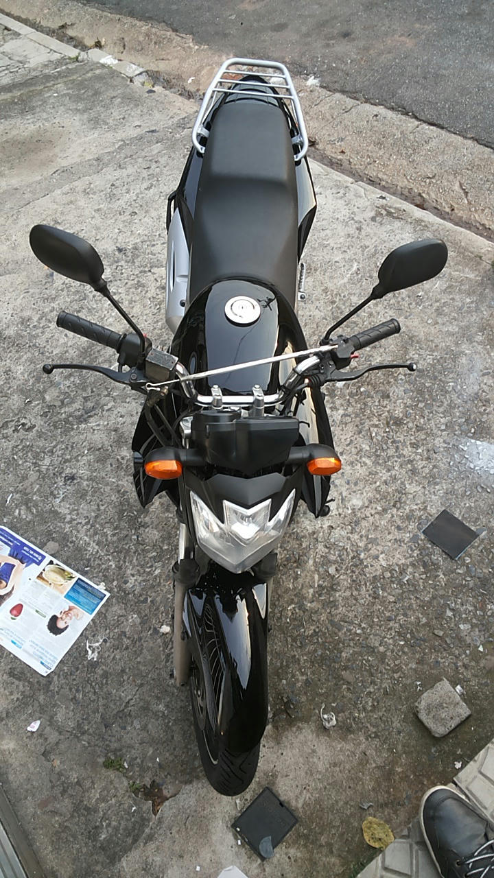

    Cara, ficou massa o trampo hein, no meu caso eu colocaria um retrovisor menor e tiraria aquela "grelha" la atras rsrs, e como aqui não precisa de antena corta linha... mas gosto é gosto amigo, mas o trampo, ficou 10 hein, parabens!
